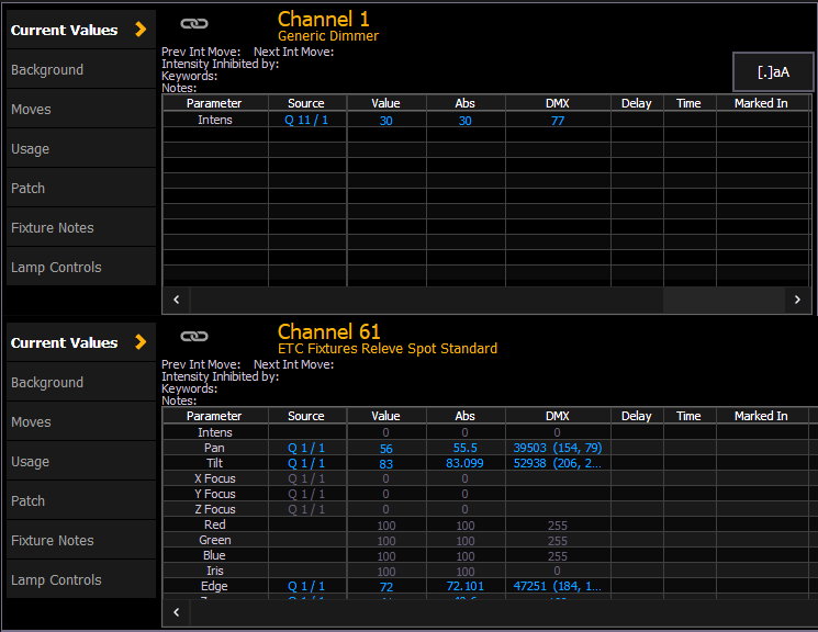

Drücken Sie zum Zoomen {.a[A]}. Es gibt drei Zoomgrößen: klein, medium und groß. Medium ist die Standardgröße.
Im About-Modus ruft die Anwahl eines Kreises Informationen über diesen Kreis auf. Nachstehend geben wir Ihnen Beispiele für die Informationen in der Ansicht „Aktuelle Werte“ (siehe unten), die angezeigt werden, wenn konventionelle oder intelligente Kreise angewählt werden. Siehe [About] Kreis.
